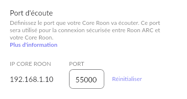

Le plus simple est de créer une redirection de ports (port forwarding) pour le protocole TCP au niveau du routeur sur le port 55000 (ou un autre configuré dans Roon / Réglages / Roon ARC). Il faut rediriger tous les flux extérieurs sur le port 55000 vers l’adresse IP du serveur Roon, qui est visible dans les Réglages également à gauche du numéro de port.
