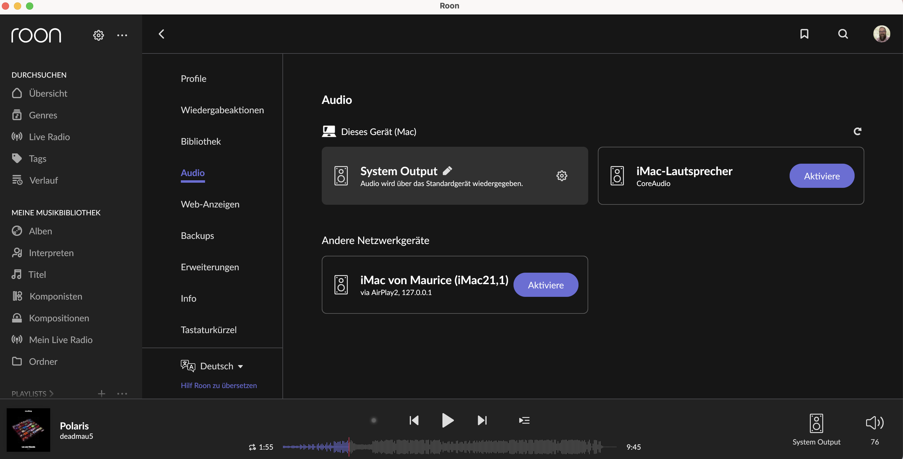

Ich habe Roon auf dem i Mac und unter der Einstellung Audio wird meine anderen Netzwerkgeräte nicht mehr gefunden. Zum Beispiel mein Marantz NR1510 sowie mein Appel TV. Ich kann es auch nirgends mehr auswählen, es wird nur System Output angezeigt. Air Play funktioniert bei Apple Musik vom iMac auf den Marantz einwandfrei. Dieses Problem tritt erst seit kurzer Zeit auf! Bis vor einem Monat funktionierte es einwandfrei auch mit Roon. Ich habe bereits einige dinge durchgeschaut das Problem liegt an Roon aber ich weiß nicht wo der Fehler liegt und ich ihn finden kann.
Ich habe eine Fritz Box 7530 (UI), mit OS 8.0
English translation:
I have Roon on my iMac and my other network devices are no longer found under the Audio settings. For example, my Marantz NR1510 and my Apple TV. I can’t select it anywhere anymore, only System Output is shown. Air Play works perfectly with Apple Music from the iMac to the Marantz. This problem has only been occurring for a short time! Up until a month ago, it worked perfectly with Roon too. I’ve already looked through a few things and the problem is with Roon but I don’t know where the error is and I don’t know how to find it.
I have a Fritz Box 7530 (UI), with OS 8.0

So das Problem habe ich gefunden - Nein mit der Firewall hat es nichts zu tun!!
Der Mac muss nach dem Starten vom Wlan Netzt getrennt werden und wieder verbunden werden, dann werden die Geräte gefunden. Warum das so ist ? Keine Ahnung.
Also: In die Systemeinstellung Alan einmal abschalten und wieder an und siehe da, es geht wieder . Ist allerdings ganz Neu aufgetreten - vorher hat es immer funktioniert es. Ich benutze Mac OS Sequoia 15.1
