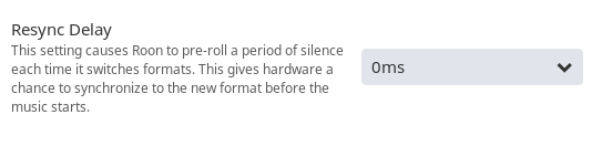

Hi @Alain_SERRE — Thank you for the post and sahring your feedback with us! The feedback is greatly appreciated!
Since noticing this behavior have you tried to adjust your “resync delay” settings in Roon? This feature can be accessed by going to the “device setup” window for the desired zone. Example below.
Merci pour le post et la confirmation de vos commentaires avec nous! Le retour est grandement apprécié!
Depuis que vous avez remarqué ce comportement, avez-vous essayé d’ajuster vos paramètres de “délai de resynchronisation” dans Roon? Cette fonctionnalité est accessible en accédant à la fenêtre “configuration de l’appareil” pour la zone souhaitée. Exemple ci-dessous
