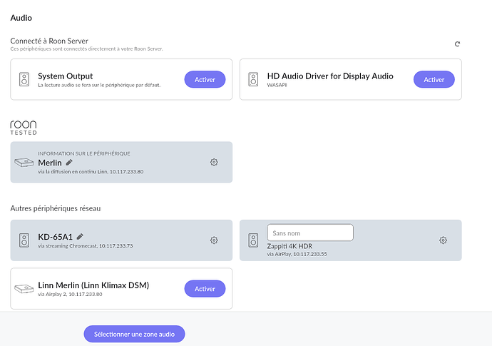

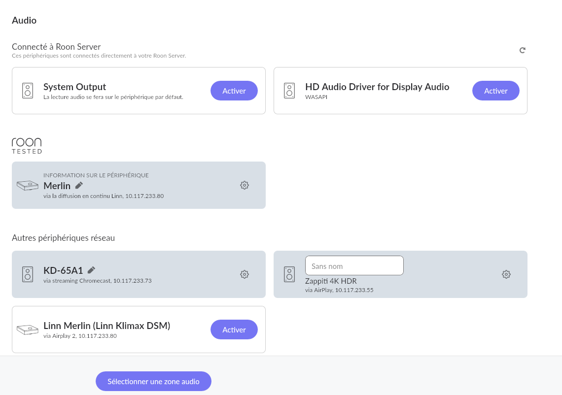

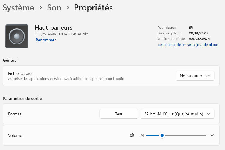

Bonjour,
La situation ne s’arrange pas car le driver Local IFI n’est plus dans la liste des sorties Audio :
Mais visible et fonctionnel sur le PC :
D’avance merci.

Bonsoir,
C’est un IFI GO Bar Kensei (pilote 5.57.0.30574).
J’ai fait l’ensemble des opérations et les autorisations sont toujours OK.
J’ai jeté un œil dans la LOG de RAATServer :
03/20 21:24:47 Trace: [14] [raatmanager] starting
03/20 21:24:47 Trace: [14] [raatmanager/windows] FOUND type=wasapi id={0.0.0.00000000}.{0d302952-9932-4895-8c21-f2c84e568523} usb_id=
03/20 21:24:47 Trace: [14] [raatmanager/windows] name=Realtek(R) Audio output_name=Realtek Digital Output
03/20 21:24:47 Trace: [14] [raatmanager/windows] FOUND type=wasapi id={0.0.0.00000000}.{46b1b03d-eea8-4df3-be5f-57070c38a7b2} usb_id=20b1:3008
03/20 21:24:47 Trace: [14] [raatmanager/windows] name=iFi (by AMR) HD+ USB Audio output_name=Haut-parleurs
03/20 21:24:47 Trace: [14] [raatmanager/windows] FOUND type=asio id={426061F8-AE6F-457B-9CEB-DF937A008053} usb_id=
03/20 21:24:47 Trace: [14] [raatmanager/windows] name=iFi USB Audio Device output_name=
03/20 21:24:47 Trace: [14] [raatmanager/windows] FOUND type=asio id={A80362FF-CE76-4DD9-874A-704C57BF0D6A} usb_id=
03/20 21:24:47 Trace: [14] [raatmanager/windows] name=Realtek ASIO output_name=
Donc le DAC est bien vu par RAATServer mais il ne s’affiche pas dans ROON
