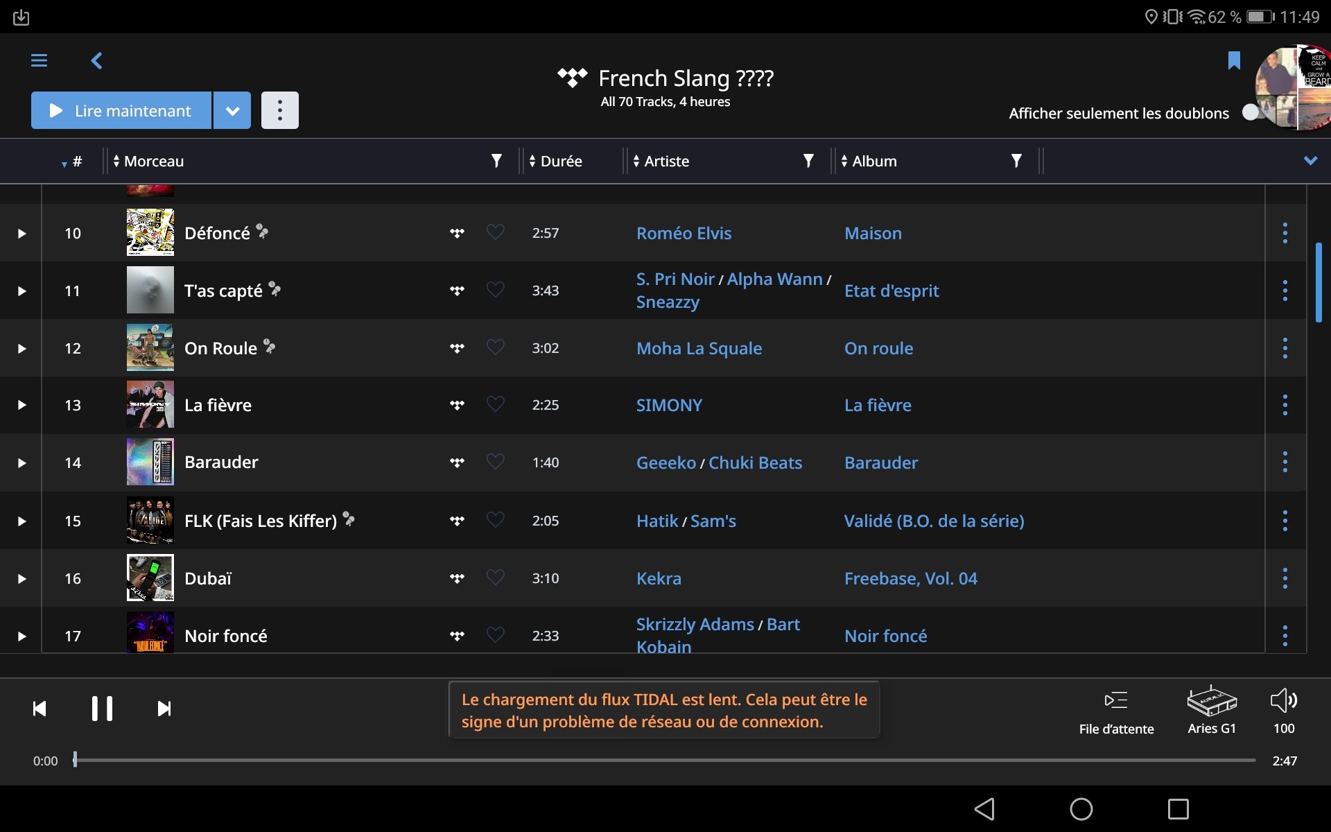

Bonjour en faite la musique démarre correctement puis a un moment donné j’ai lu un lag, pas de son durant 2 3 sec ou bien j’ai ce fameux lag et la lecture de stop et passe à la musique suivante.
Voir le message qui apparait dans la remote roon :
Voir image
J’ai également le meme message lorsque je lis des pistes sur qobuz.

Je précise que la c’est un piste tidal 16/44.1
J’ai déjà diagnostiqué mon réseau et aucun soucis.
Je lis des mkv 4k sans aucun problème
Et pour rappel je n’ai aucun soucis lorsque j’écoute des musiques dans ma bibliothèque Locale
