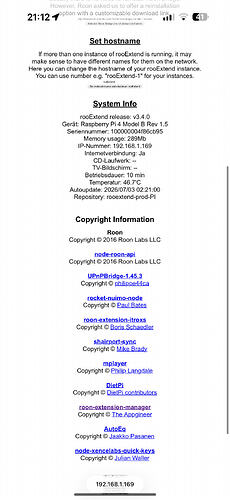

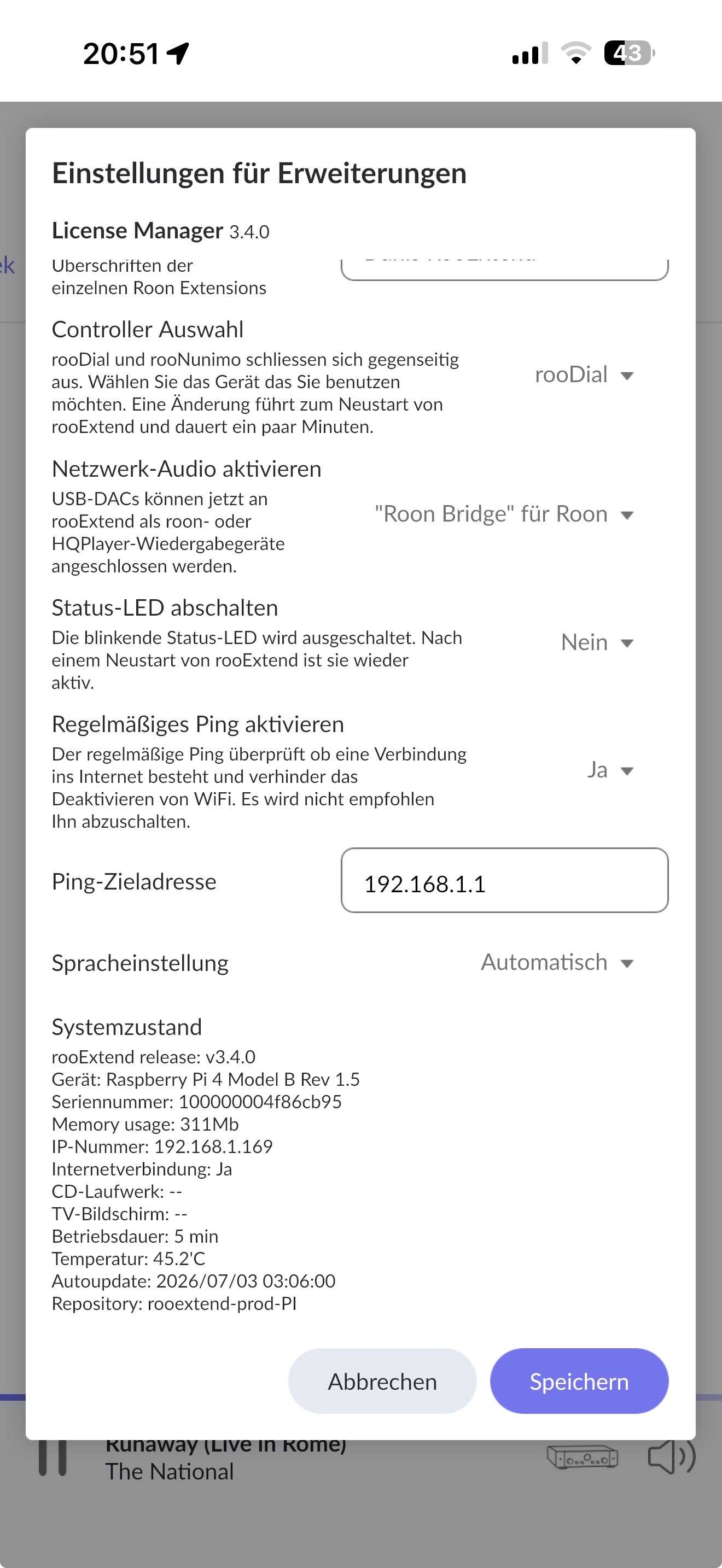

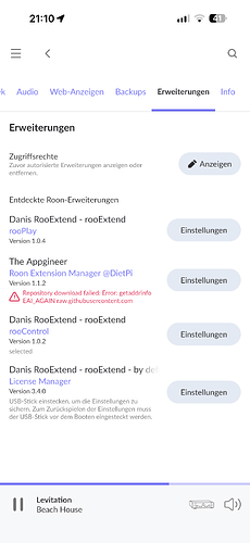

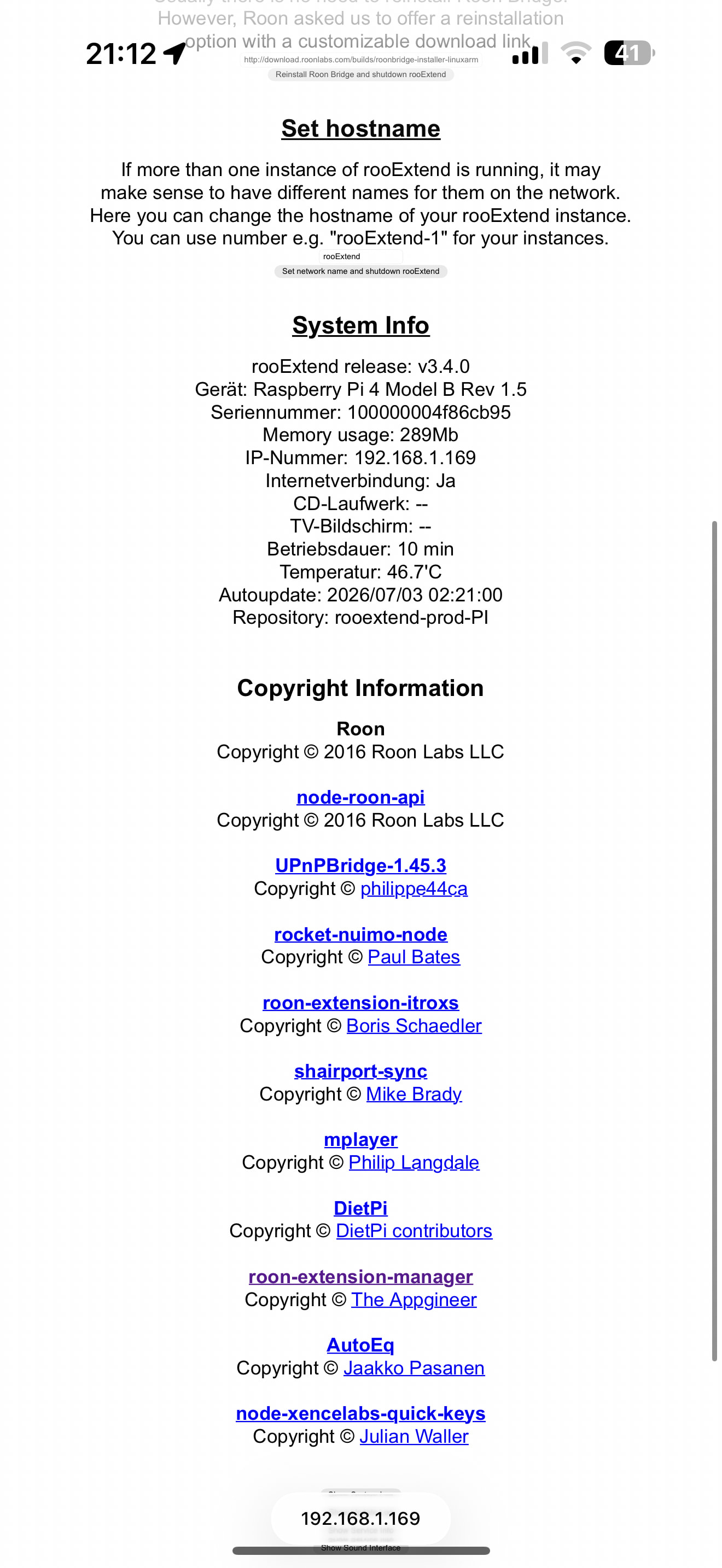

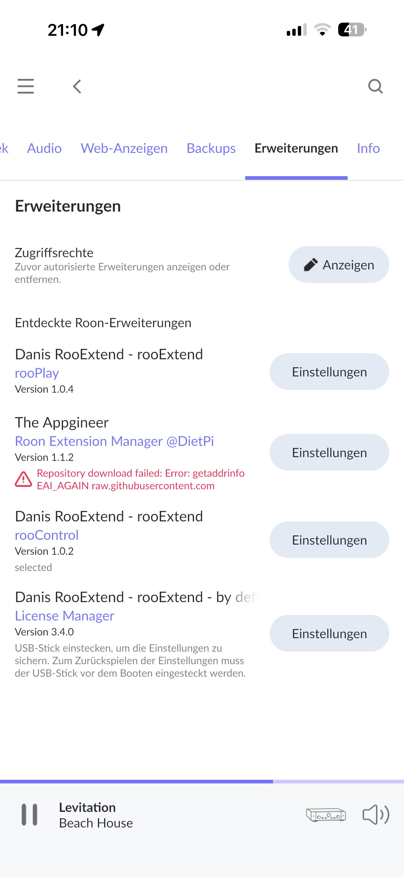

To be more precise, these are some more facts:
Firmware-Release: rooExtend v3.4.0 (Frisch geflasht)
Hardware: Raspberry Pi 4 Model B Rev 1.5
Display: Waveshare 7.3" e-Paper (ACeP) über den e-Paper HAT
Der genaue Fehler: Der Roon Extension Manager (v1.1.2) wirft trotz stabiler Internetverbindung (Internetverbindung: Ja mit DNS 8.8.8.8) den Fehler: Repository download failed: Error: getaddrinfo EAI_AGAIN raw.githubusercontent.com .
Auswirkung: Die Erweiterung rooScreen wird dadurch nicht nachgeladen und taucht in Roon nicht auf.
