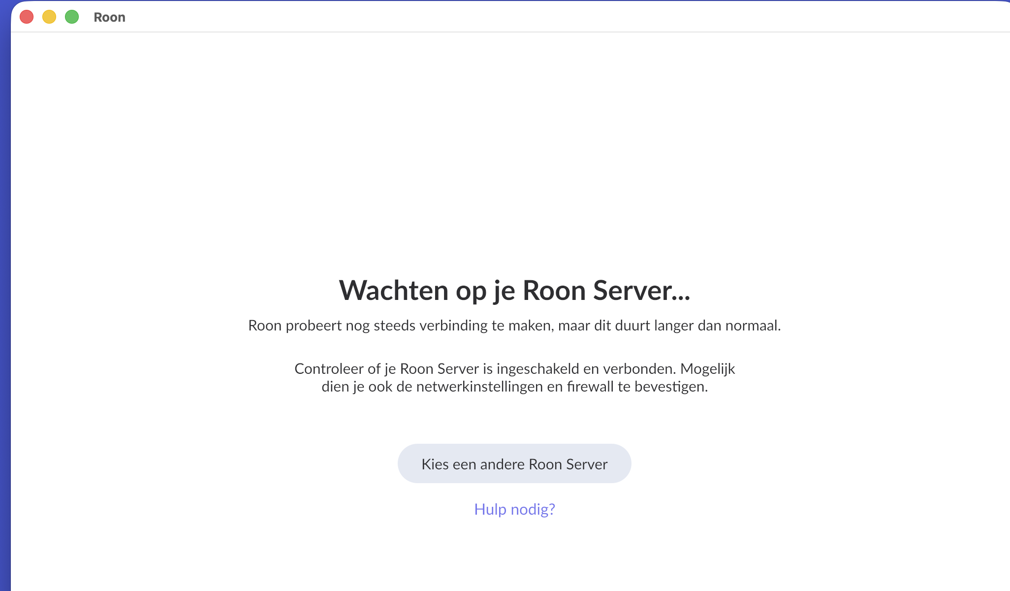

Roon application fails to start (ref#H70NVG)
Is Roon Server running?
Roon start niet op
Wacht op roonserver
Hello @Cees_Loomans
Thank you for reaching out to Roon Support. I understand that your Roon application is not starting and is stuck on the “Wacht op roonserver” screen.
Since you are using a Mac, could you please try the following steps to get this resolved?
1. Select the Local Server On the “Waiting for Roon Server” screen, please click the link that says “Select a different Roon Server”. From the next menu, look for the option to “Use this Mac” as your Roon Server and select it.
2. Refresh Local Network Permissions Sometimes macOS updates can freeze or reset network permissions in the background, preventing Roon apps from communicating.
  • Go to Apple Menu > System Settings > Privacy & Security > Local Network.
  • Locate both Roon and RoonServer in the list.
  • Important: Even if the toggles next to them are already turned ON, please toggle them OFF and then back ON again. This forces macOS to refresh the permission.
Please let us know if these steps help get Roon running again!
Hallo Cees,
Bedankt dat je contact hebt opgenomen met Roon Support. Ik begrijp dat je Roon-applicatie niet opstart en vastloopt op het scherm “Wacht op roonserver”.
Aangezien je een Mac gebruikt, zou je de volgende stappen willen proberen om dit op te lossen?
1. Selecteer de lokale server Klik in het scherm “Wacht op roonserver” op de link “Kies een andere Roon Server” (Select a different Roon Server). Zoek in het volgende menu naar de optie “Gebruik deze Mac” (Use this Mac) als je Roon Server en selecteer deze.
2. Vernieuw de lokale netwerkrechten Soms kunnen macOS-updates de netwerkrechten op de achtergrond laten vastlopen of resetten, waardoor Roon-apps niet kunnen communiceren.
  • Ga naar het Apple-menu > Systeeminstellingen > Privacy en beveiliging > Lokaal netwerk.
  • Zoek zowel Roon als RoonServer in de lijst.
  • Belangrijk: Zelfs als de schakelaars ernaast al op AAN staan, schakel ze dan UIT en vervolgens weer IN. Dit dwingt macOS om de toestemming te vernieuwen.
Laat het ons weten of deze stappen helpen om Roon weer aan de praat te krijgen!
Bedankt voor de reactie. Ik kan Roon weer gebruiken!
Thank you for your response. I can use Roon again!
