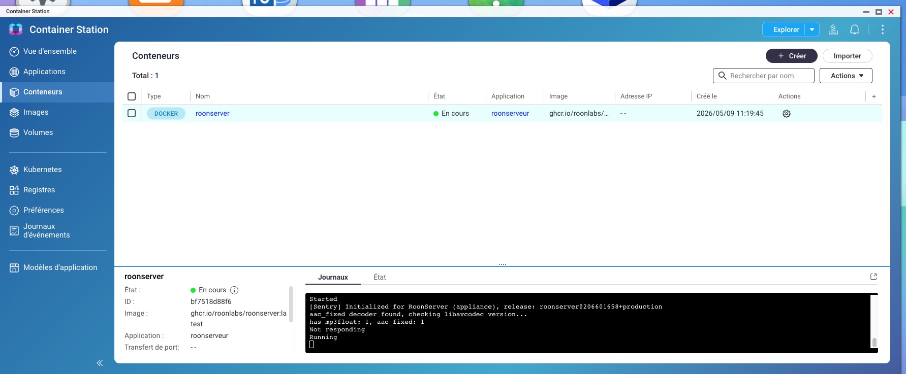

J'utilise Roon server sur un NAS QNAP avec l'application Container Station que j'ai installé il y a plusieurs semaines suites aux dernières incompatibiliés Roon avec QNAP...
Après quelques galères d'installation, cela a fini par fonctionner.
Ayant été absent pendant plusieurs semaines, j'ai retenté une connexion aujourd'hui et cela ne fonctionne plus.
Le symptôme est le suivant
Lorsque je lance le client Roon l'icône Roon reste affiché avec l'icône animé mais rl'affichage de la bibliothèque n'aboutit pas.
Ce problème se produit quel que soit le client Roon utilisé : depuis mon Imac Catalina (iOS 10.15.8), mon Ipad OS 26.5 et mon téléphone mobile Android.
J'ai tout essayé : rebooté plusieurs fois mon NAS, relancer le service de containerisation sur le NAS qui est en statut vert up and running, rebooter plusieurs fois ma box internet, désactiver puis réactiver ma connexion wifi sur mes différents devices de lecteurs Roon, rebooter mes ordinateurs et ipad mais rien ne change...
Cela s'était déjà produit une fois après l'installation de containerisation mais tout étaité rentré dans l'ordre après avoir rebooté le serveur NAS et ma box internet.
Mais là je suis totalement bloqué...

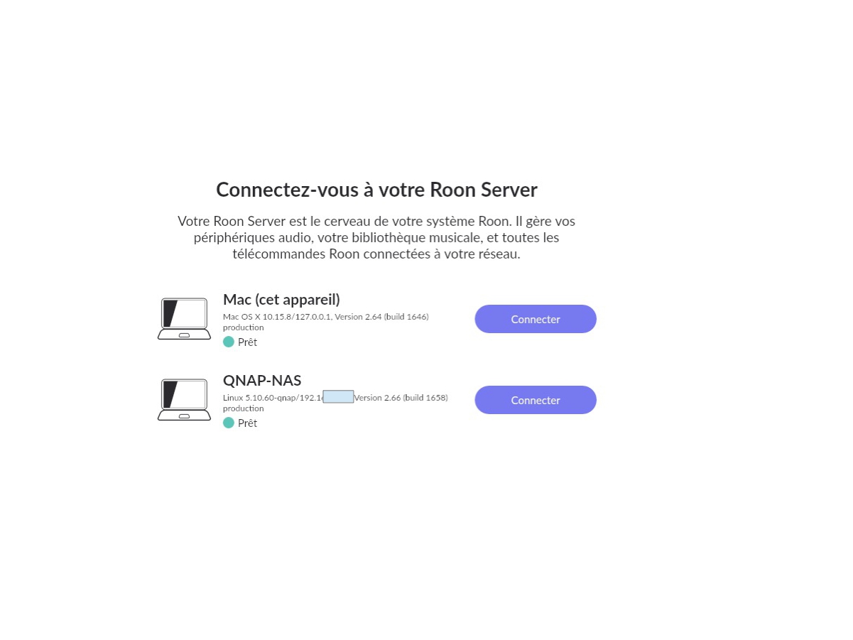

J'ai eu à un moment l'icône me demandant à quel serveur je souhaitai me connecter. J'ai choisi de me connecter à mon NAS QNAP mais cela mouline sans aboutir … cf. capture écran

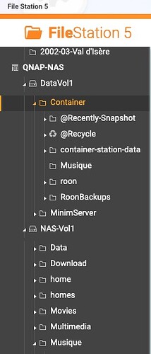

  2. Voici la description et capture d’écran des chemins d’accès aux dossiers de mon NAS QNAP
    - Volume DatVol1
    1. Container
      1. Musique
      2. roon
      3. RoonBackups
    - Volume NAS-Vol1
    1. Musique avec tous les sous dossiers de ma librairie musicale classée dans des dossiers par genre musical
      1. Africa
      2. Afro beat
      3. etc.
      4. etc.

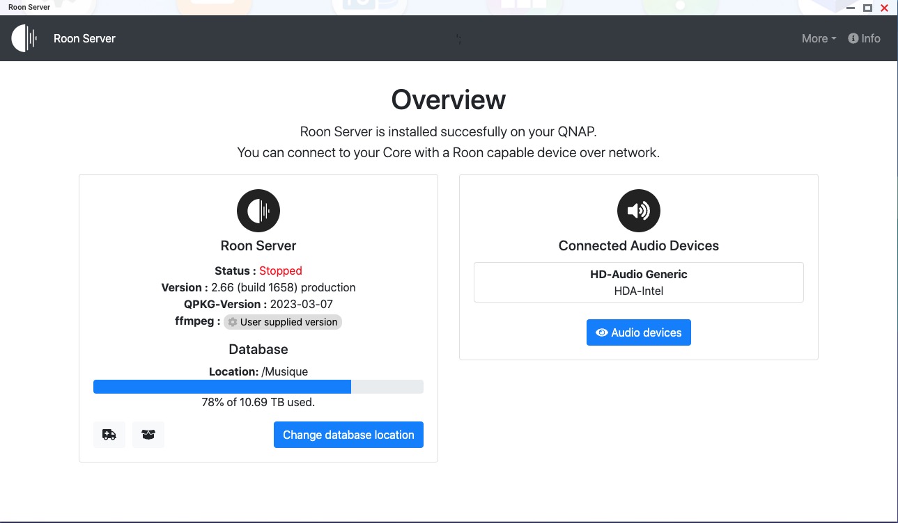

Je ne sais pas si cela peut avoir un impact mais à noter que
    • j’ai laissé Roon server installé sur le QNAP car je ne sais pas comment le désinstaller + je le conserve si jamais un jour je passe sur Open core legacy pour mon imac qui ne peut plus être upgradé sur Ios car trop ancien
    • il y a un antivirus qui se déclenche périodiquement sur le NAS QNAP (mais cela a toujours été le cas depuis des années et n’a jamais posé aucun souci)
    • ma bibliothèque musicale est volumineuse (quasiment 7 To / +276 600 chansons)

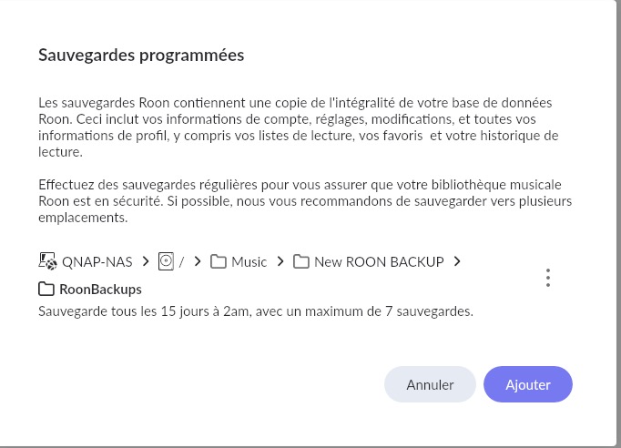

    • ma sauvegarde Roon ne fonctionne pas.
      Quel dossier / chemin dois je indiquer car je suis passé par le menu explorer et ai sélectionné un dossier mais il n’a pas l’air de reconnaître ce dossier lorsque je lance une sauvegarde…
