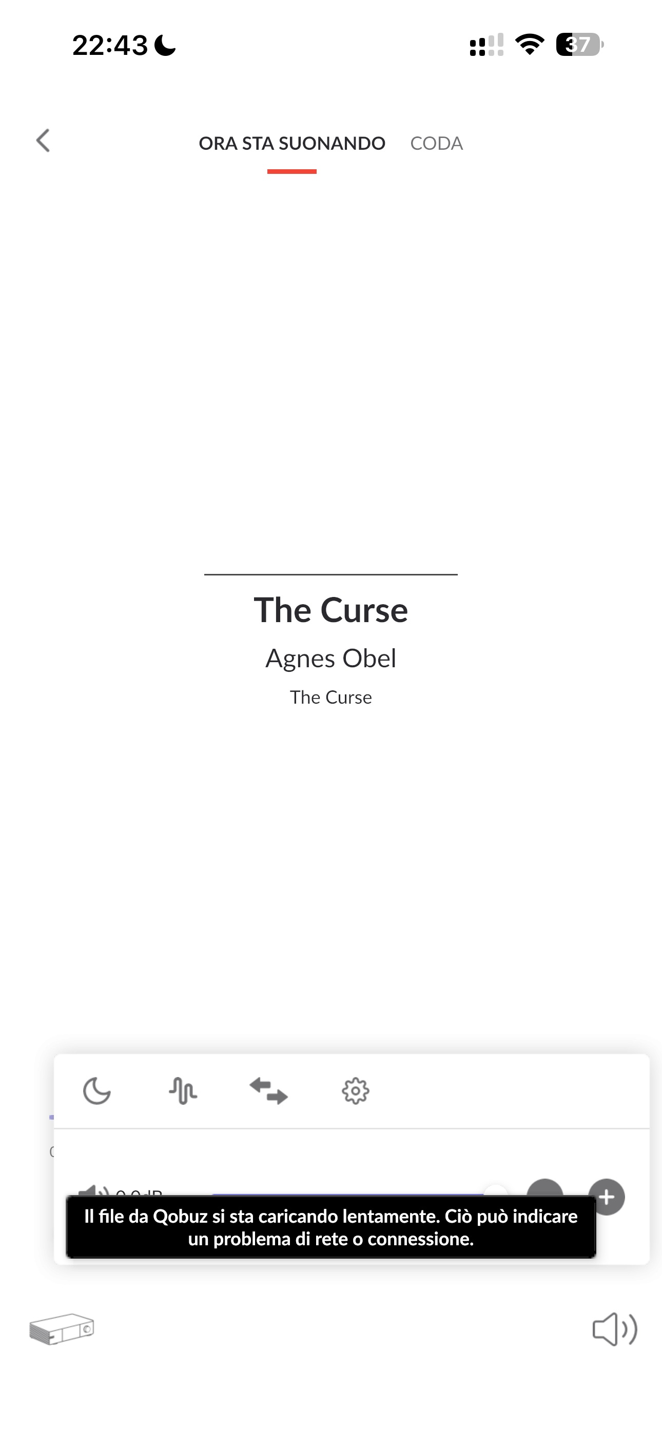

rete/router Fastweb, wifi gestito tramite Halo, Mac mini m2, velocità 155gb

La musica l’ascolto da qobuz. da un “server roon” installato su Mac mini m2 collegato via ethernet con una velocità di 150/160 mb. La lentezza la segnalo quando passo da un brano all’altro o da una playlist all’altra. Passano quasi due minuti prima di iniziare la riproduzione.
Ieri sera ho formattato il Mac mini. Oggi proverò nuovamente. Grazie

We see two patterns occurring in RoonServer diagnostics associated with your account that automatically reach our server:
  1. First, Roon is losing allocated network bandwidth when it attempts to download large files from Qobuz to buffer them. This is likely a consequence of some managed network software in the router. If you have both a WiFi and ethernet connection at the same time, disable the WiFi on the Mac Mini so the machine relies on the faster connection.
  2. Second, Roon’s requests to upstream server addresses take longer than expected to resolve. I recommend opening your router administration page and verifying that the DNS assigned is reliable: we recommend Cloudflare (1.1.1.1) or QuadNine (9.9.9.9).
Try bypassing the network stages in between the router and RoonServer, so RoonServer is connected directly to the main Fastweb router.
We’ll watch for your response. Thanks!

Buonasera, ho ripristinato riportando alle condizioni di fabbrica il Mac mini. Ho fatto un po’ di test con Roon e al momento va bene.Non ho più problemi di rallentamenti passando da un brano all’altro o cambiando playlist da quobuz.
Grazie
