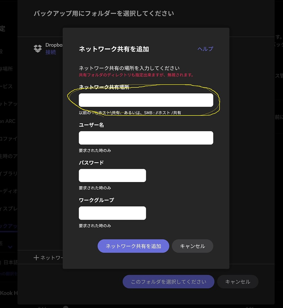

バックアップをしたいのですが、共有場所の指定方法が分かりません
Roon のバックアップをしたいのですが、
「ネットワーク共有場所」の入力方法が分かりません。

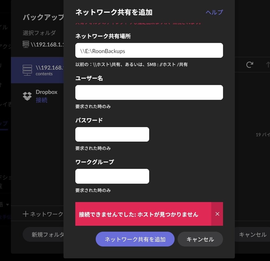

WindowsPCのRoon アプリから「バックアップ」「今すぐバックアップ」「手動バックアップ」「場所を選択する」「ネットワーク共有場所」と進んで「 \E:\RoonBackups 」と入力しましたが、「接続できませんでした:ホストが見つかりません」と表示されます。
この場合はどんな文字列を入力すればいいのか、教えて下さい。

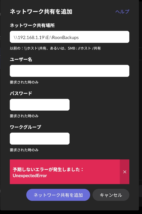

\E:\RoonBackups と入力しましたが
「接続できませんでした:ホストが見つかりません」とエラーが表示されます
\E:\RoonBackups です
If you are adding a network share, then you are using the wrong format for the network share location.
It must be of the form of either:
  • \\<hostname of the PC>\<shared folder name> or
  • \\<IP address of the PC>\<shared folder name>
So, if you use the second form, you would use \\192.168.1.19\RoonBackups
You also need to enter the access credentials required for the shared folder in the username and password fields, and as I told you in your other thread on this issue, the username must be a local Windows account on the PC, not a Microsoft Account (which has the form of an email address).
