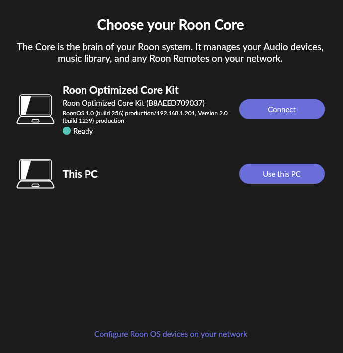

Ja, der alte Core muss abgemeldet werden. Du kannst mit einer Roon-Lizenz beliebig viele Cores verwenden, aber immer nur einen zu jeder Zeit. Wenn die Remote mehr als einen Core im Netzwerk sieht (oder auch wenn sie nur noch einen sieht, aber deine Lizenz noch mit einem alten Core assoziiert ist), sollte sie einen Bildschirm anzeigen wo es unten einen Button namens “Unauthorize” gibt. Der meldet dann den alten Core ab und du kannst den anderen auswählen. (Das kannst du ändern sooft du willst). So ähnlich wie hier, bloß unter “Your devices” der Name deines alten Cores statt Nucleus:
Danach solltest du eine Auswahl sehen wie sie in Schritt 7. Using ROCK gezeigt wird:
Hallo Suedkietz, jetzt ist alles gut! Ich hatte irgendwie Schiss mich abzumelden…komisch aber wahr :roll_eyes:
