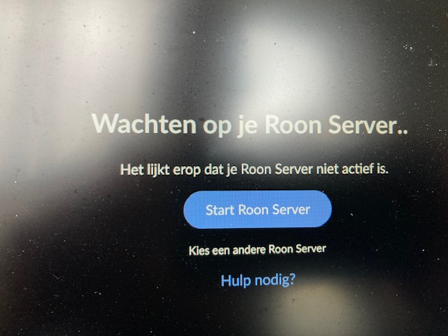

Is Roon Server running?
Can you turn on RoonServer to connect ?
· I can't turn on Roon Server. I need help.
I received a message from Avast virus specialist with a RAAT file that was said to be harmful. I placed it in quarantine and deleted it. After that, Roon server will no longer start. Can't connect and delete, that doesn't work anymore either. Get notified (Please quit all instances of roon)

Heb het afgesloten en opnieuw geinstalleerd, maar start nog niet op omdat de Avast virus scanner RAAT.server.exe blokkeerd die geinfecteerd zou zijn.Heb aangegegeven om uitzondering te maken maar is al een paar minuten bezig en er gebeurt niets.
In that case, create a rule in Avast to allow this executable.
Avast heeft een uitzondering gemaakt voor dit bestand en ik kan weer inloggen
