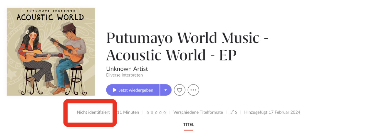

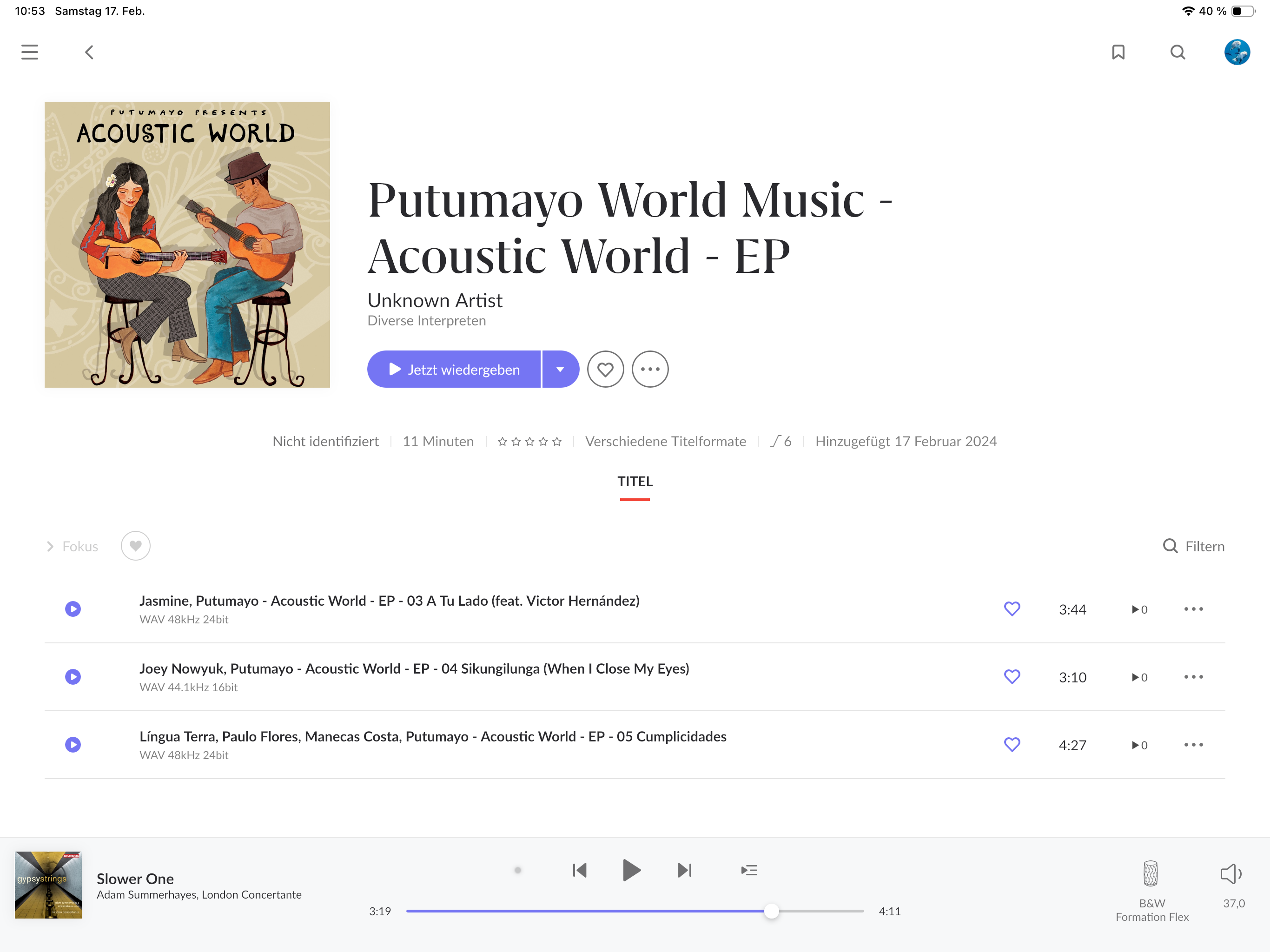

Hi, I copied 8 albums with 5 tracks each to my ROCK SSD. All data is correctly available on the SSD. However, only 3 of the albums display all 5 tracks in ROON, the other albums show 3 or only 1 track. Does ROCK take so long to read? What's the mistake? I use a NUC with Intel 3, built 1365 is installed. Best regards, Lorenz.
It’s Unidentified and has an Unkown artist, so all the metadata must come from file tags. Are you sure that the file tags on all the tracks are correct?

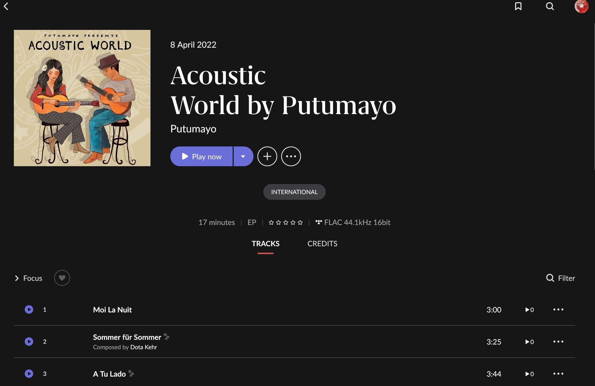

Roon knows about this album by the way, but under a different album title and artist. The fact that your title and artist in the file tags differ, and possibly the tags might not be complete on all tracks, is what leads to the album being “Unidentified” in your Roon. You could click on “Nicht identifiziert” and then you will probably be able manually identify it.

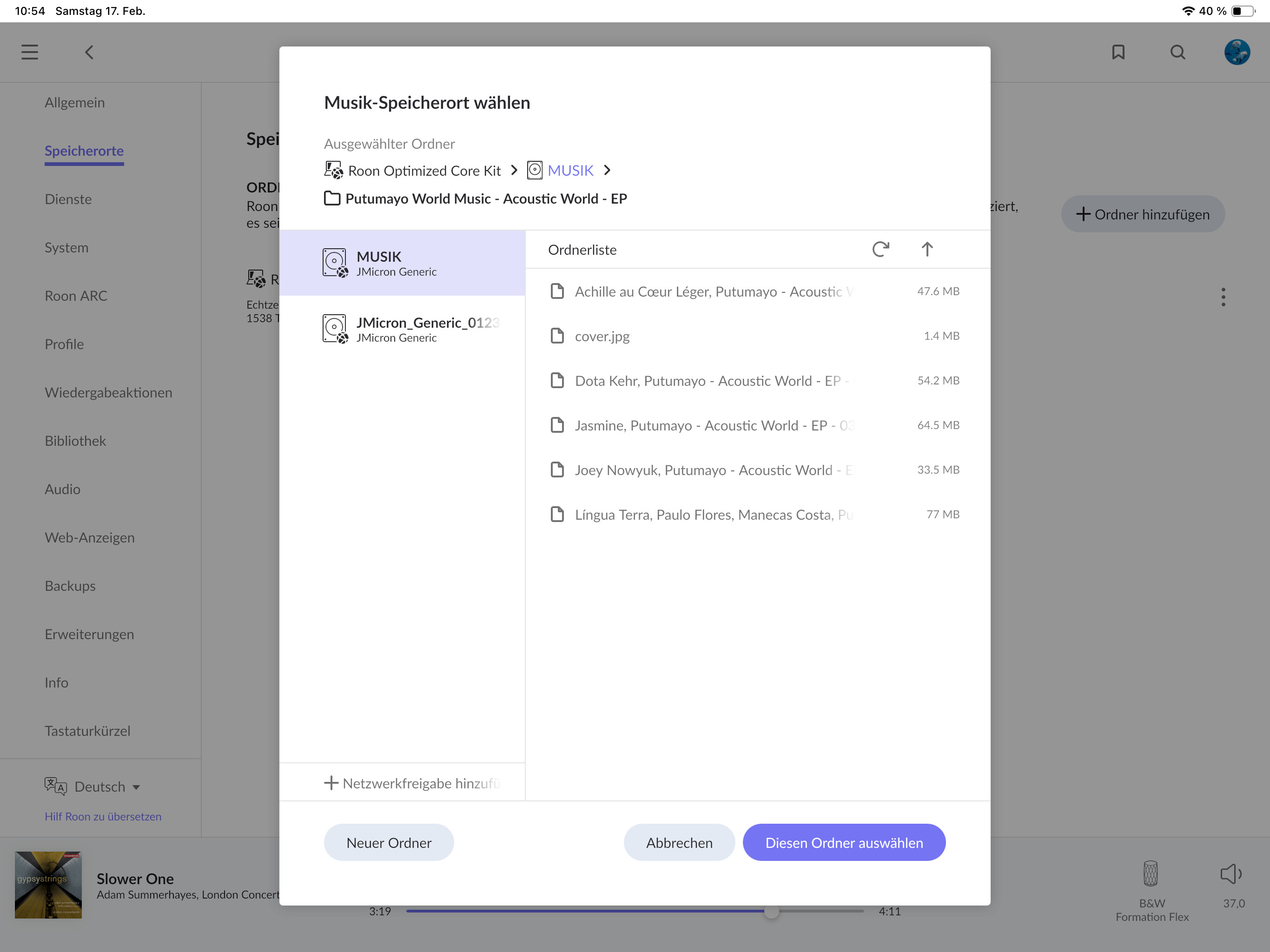

Leider konnte ich den zweiten Screenshot nicht hochladen. Der zeigt, dass die Daten tatsächlich von ROON erkannt wurden ( habe ich über Einstellungen- Speicherorte-Ordner hinzufügen gesehen)

Ist dein Screenshot eigentlich ein aktueller? Ich finde diese Alben nichtmehr bei Qobuz…

Das verstehe ich nicht ganz. Der Speicherort mag gefunden worden sein, aber wenn da “Nicht identifiziert” steht, dann hat Roon das Album nicht erkannt.
Downloads sind nicht immer automatisch fehlerlos getaggt. Du brauchst einen Tag Editor um das zu überprüfen und ggf. zu reparieren. Roon geht nach den File Tags, nicht nach dem Speicherort oder Ordner. Wenn von den 5 Tracks nur 3 korrekt getaggt sind (mit dem gleichen Album Title und Artist), dann werden sie nicht korrekt dem Album zugeordnet.
Ja, hatte ich jetzt gerade gemacht. Das Album ist in Tidal, in Qobuz habe ich es auch nicht (ich habe beides). Ich würde aber glauben, dass, unabhängig vom Streaming Service, das Album in Roon bekannt ist. Wird etwas sinnvolles zur Auswahl vorgeschlagen, wenn du “Nicht identifiziert” klickst?

Verstehe. Ich hab zwischenzeitlich auch auf MusicBrainz geschaut und da ist das Album nicht gelistet, sehr viele andere von Putumayo jedoch schon. Dann zeigt Roon evtl. hier nur die Info die es von Tidal bekommt, und dann wohl nur wenn man Tidal hat.

Ich habe alle 8 Alben neu getagged. Das hat die Lage zwar etwas verbessert ( d.h. Es wurden mehr Tracks angezeigt, aber trotzdem, z.T. Nur einer pro Album, ein Album erschien gar nicht.
Grund des Problems ( anscheinend): die Musik habe ich WAV- Dateien auf dieSSD kopiert. Es sieht so aus, als hätte ROON mit diesem Format ein Problem.
Als ich die fehlenden Tracks dann in FLAC konvertiert hatte, erschien alles völlig korrekt.

Prinzipiell kann Roon WAV und auch Tags in WAV. Allerdings gibt es keinen verbindlichen Standard für das Taggen von WAV und jeder Tagger macht wie es es will, daher kann es schon Inkompatibilitäten geben.
