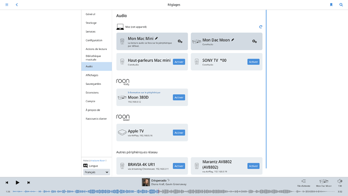

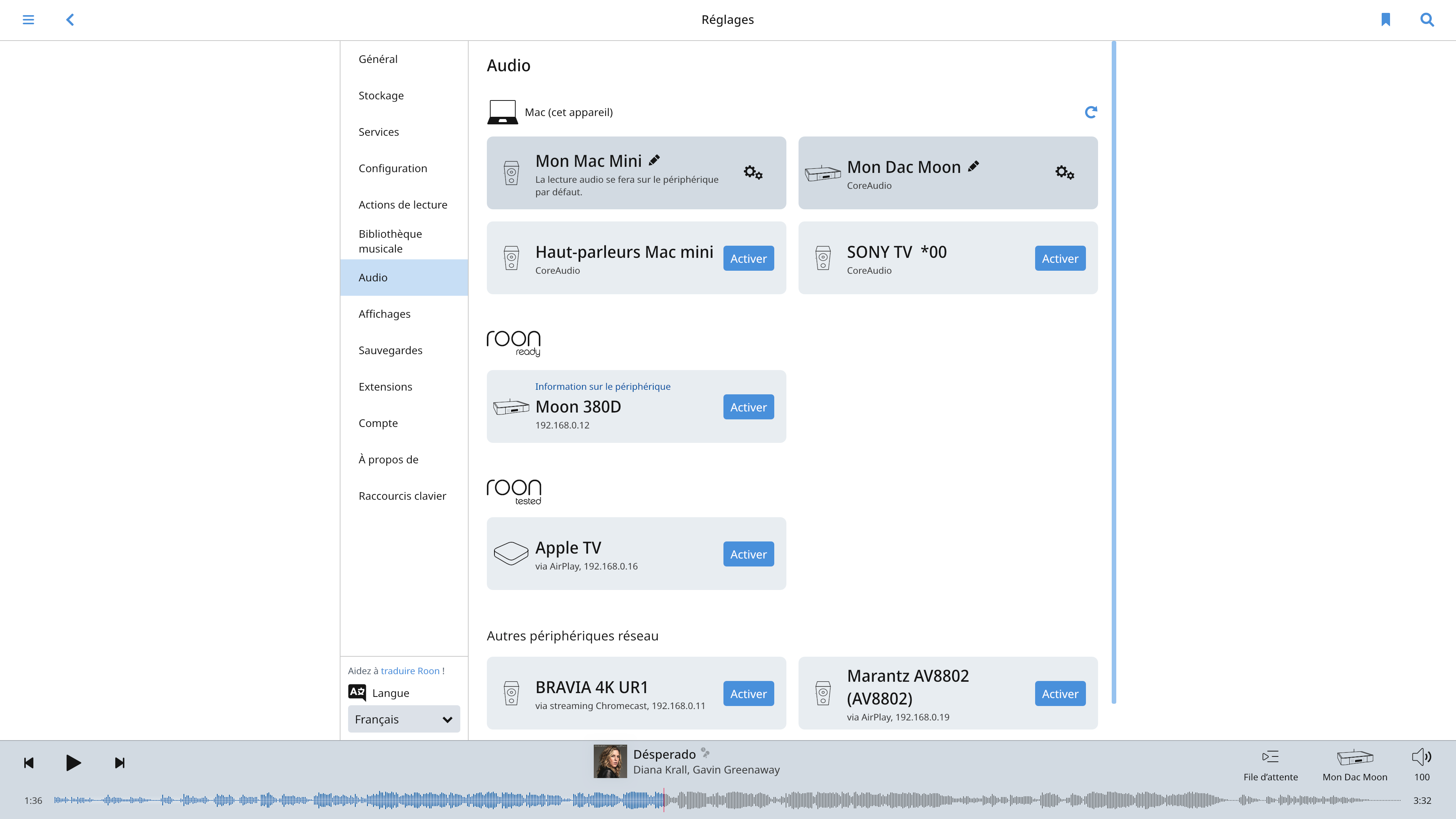

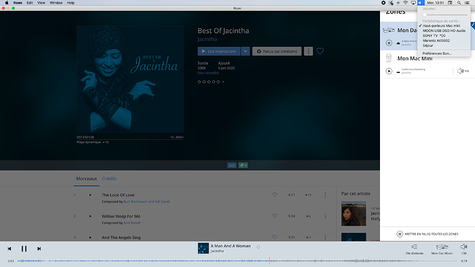

image Résultat de deux essais de configuration Audio.
Premier essai NEGATIF :
En activant : Mon Dac Roon Ready comme vous me conseillez, voir capture d’écran 13.46.24
Audio Midi sélectionne « DAC USB » mais après quelques secondes de lecture, la fenêtre du Dac Moon change d’affichage vers D9 (NETWORK) et la musique s’arrête ! Roon se bloque et je dois forcer la fermeture de Roon.
image Deuxième essai CORRECT :
En activant : Mon Dac Moon, voir capture d’écran 14.4.47
Audio Midi sélectionne « Haut parleur Mac Mini » et la fenêtre du dac Moon affiche et reste sur la sortie D8 (USB) et la musique joue en continu.
Vous faut t’il une capture d’écran de Audio Midi séparée ou cela n’a pas d’importance ?
Hi @Andre_Devriese,
Thanks for sharing those screenshots. I spoke to our hardware team regarding your report and I have some feedback for you:
  1. You should never be using the System Output to send audio to your devices. Using System Output makes the audio go through your MacOS mixer, while it’s much better to use the ASIO/WASAPI/Roon Ready drivers to talk directly to these devices.
  2. When Roon is using an audio device in exclusive mode, MacOS automatically de-selects it and this is expected behavior due to how Exclusive Mode works. Exclusive mode means only one application can be in control of a device’s drivers.
  3. The reason why the input is switching on your 380D is because its convenience switching to Roon Ready playback and this is expected behavior.

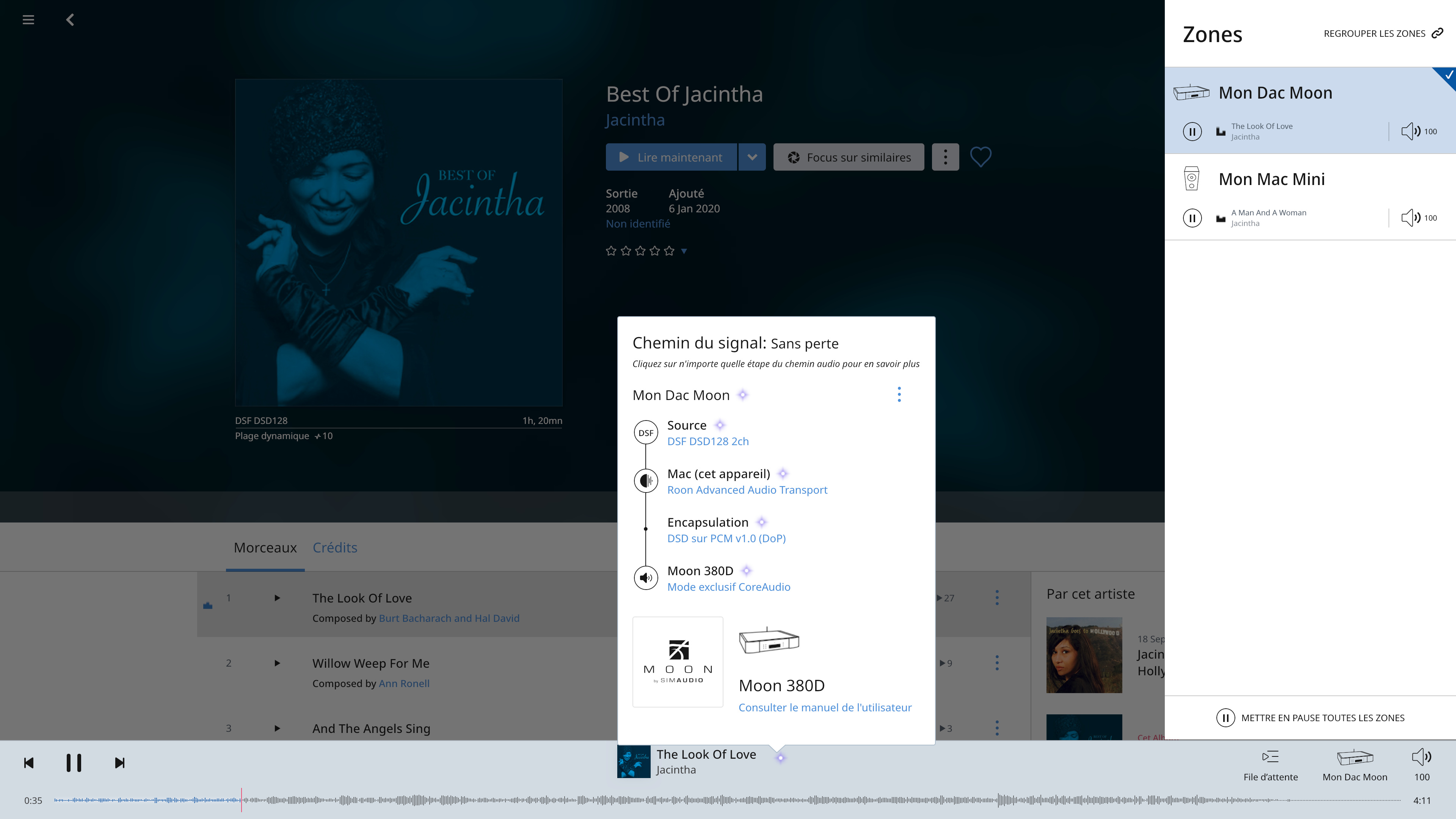

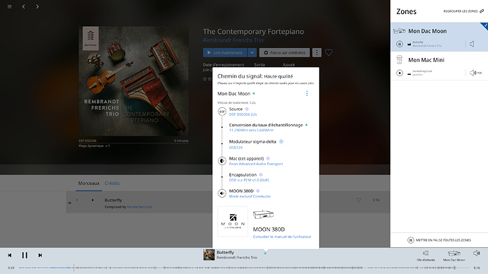

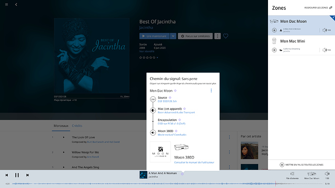

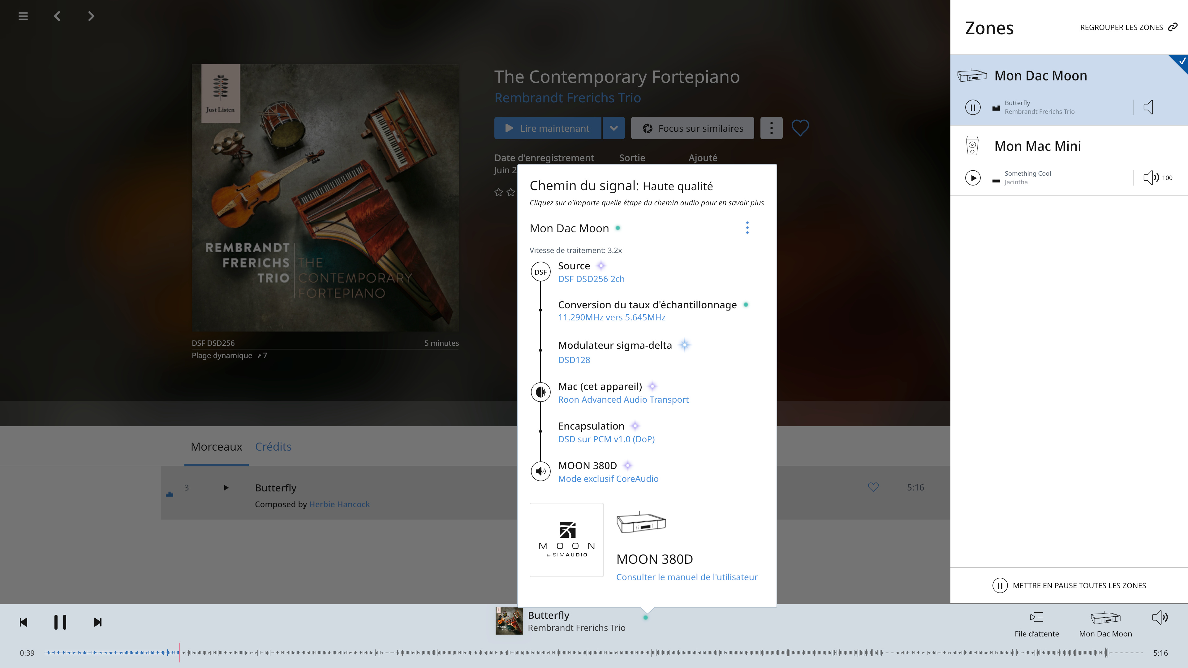

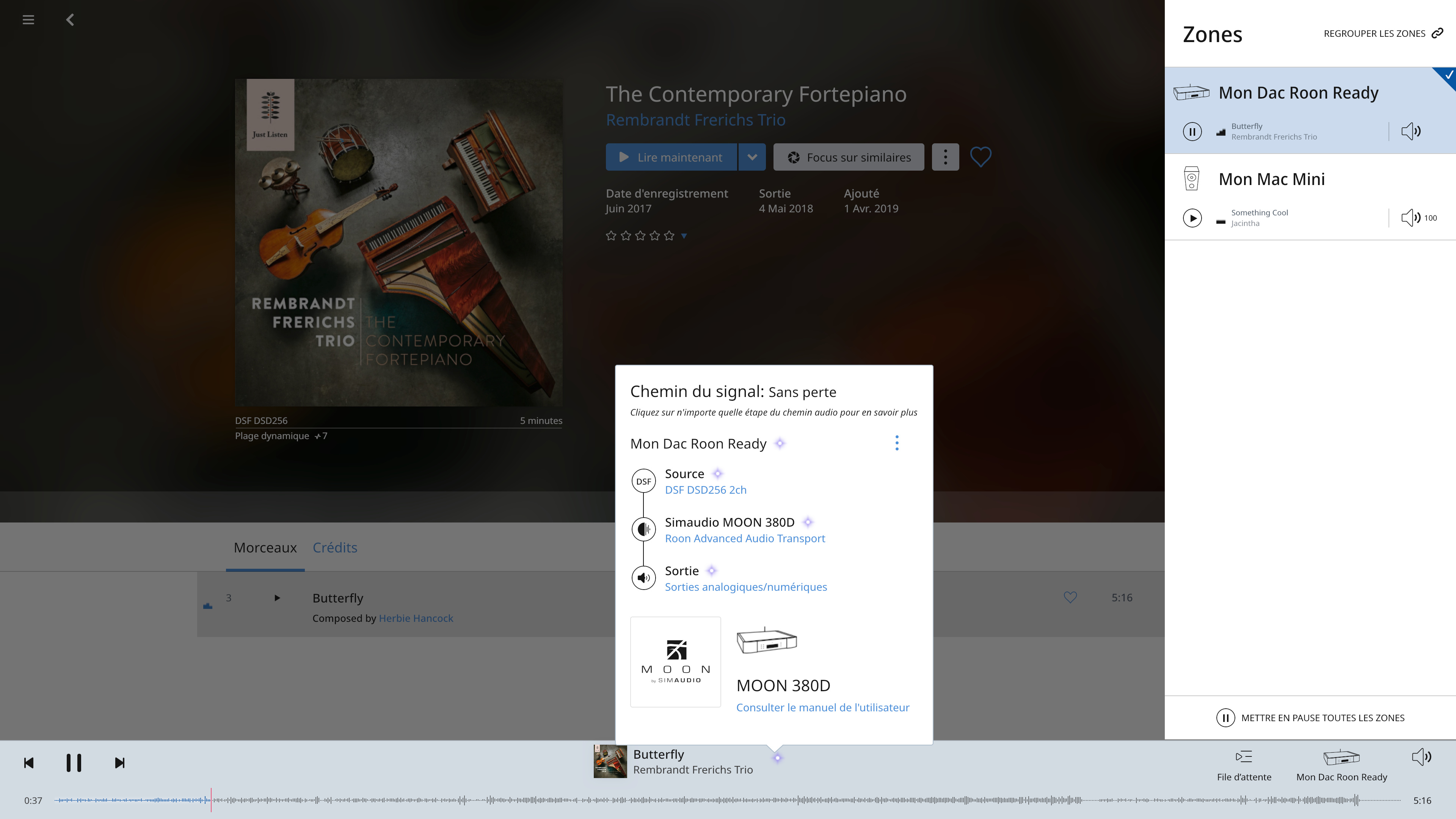

image Afin d’évoluer dans mon nouveau système, J’essaye de comprendre la différence entre ces deux lectures, fichier DSD 256 :
  1. Capture d’écran 13.33.48
Zone : Mon Dac Moon – Ma sélection de la sortie sur Dac 380D sur D8 (USB) la musique joue normalement et la fenêtre du Dac affiche : dsd2.
  1. Capture d’écran 13.29.07
    Zone : Mon Dac Moon Roon READY – La sortie sur Dac Moon 380D commute automatiquement sur D9 (NETWORK) la musique joue +/- 20 secondes et s’arrête et la fenêtre du Dac affichait : dsd4 puis plus rien.
Cette deuxième lecture, en configuration suivant votre conseil d’utiliser Roon Ready, joue probablement via le réseau et semble être moins stable à la lecture.
(pour info, j’ai aussi les mêmes arrêts avec des fichiers moins
lourds ; 44.1 ; 96 ……
Aussi, j’ai remarqué dans la configuration Audio :
En choisissant la zone suivant capture 11.33.48 la lecture DSD est limitée à 128.
En choisissant la zone suivant capture 13.29.07 la lecture va jusque 256.
Hello @Andre_Devriese,
Thanks for those screenshots.
The DSD behavior is correct, the 380D DAC supports DSD256 over Roon Ready, and it is limited to DSD 128 on Mac. DSD 256 via USB is only possible when using the ASIO driver with Windows.

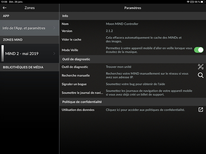

image Voici deux captures d’écran (797 & 798 png) prises ce 26 janvier 2020 sur mon ipad-air de 2019 et son application Mind installée avant d’avoir réinstallé Roon sur mon nouveau Mac Mini.
