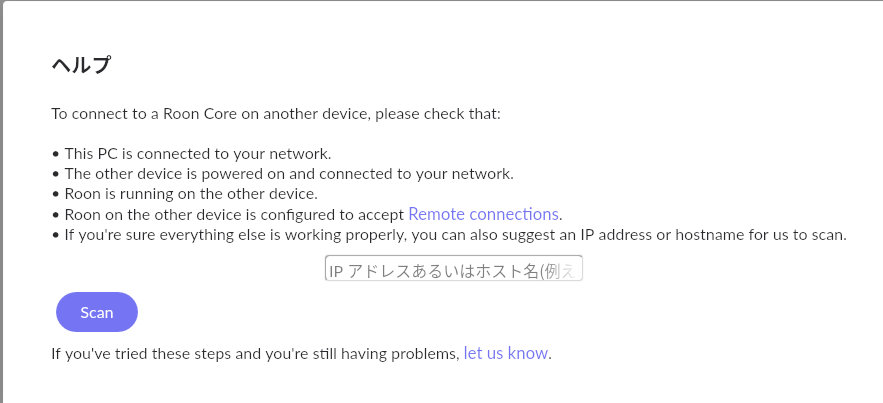

<家に設置しているMacminiでcoreを組んでいる(roon2.0)のだが、外に出る(コアを入れてあるマシンから一定の距離を離れる)と他のパソコン(Windows11他)ではCoreにつながりません。Roonコアを選択できません。また、Iphoneまたは、タブレットでARCを使用し、音楽を聴いているのだが、これも家から離れると接続できません>

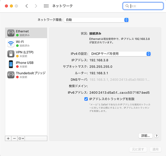

<Ethernet Dhcpサーバを使用 IPアドレス192.168.3.8 サブネットマスク255.255.255.0 ルーター192.168.3.1 IPv6のアドレス 2400>
<ソフトバンクのルーターを使用して、音源はQNAPから入れています>

Roon (remote) with white icon cannot connect to core from outside. use arc.

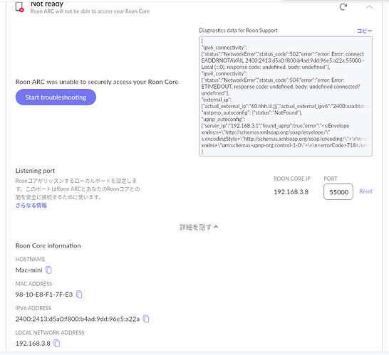

確認しました。
下記、メッセージが表示されました。
“ipv6_connectivity”: {“status”:“NetworkError”,“status_code”:502,“error”:“error: Error: connect EADDRNOTAVAIL 2400:2413:d5a0:f800:b4ad:9dd:96e5:a22a:55000 - Local (:::0), response code: undefined, body: undefined”},
“ipv4_connectivity”: {“status”:“NetworkError”,“status_code”:504,“error”:“error: Error: ETIMEDOUT, response code: undefined, body: undefined connected? undefined”},
“external_ip”: {“actual_external_ip”:“60.hhh.iii.jjj”,“actual_external_ipv6”:“2400:aaa:bbb:ccc:kkk:lll:mmm:nnn”,“router_external_ip”:“null”},
“upnp_autoconfig”: {“server_ip”:“192.168.3.1”,“found_upnp”:true,“error”:“<s:Envelope xmlns:s="http://schemas.xmlsoap.org/soap/envelope/\ ” s:encodingStyle="http://schemas.xmlsoap.org/soap/encoding/\ “>\r\n<s:Body>\r\n<s:Fault>\r\ns:Client\r\nUPnPError\r\n\r\n<UPnPError xmlns="urn:schemas-upnp-org:control-1-0">\r\n718\r\nConflictinMappingEntry\r\n\r\n</s:Fault>\r\n</s:Body>\r\n</s:Envelope>\r\n”}
画像も添付いたします。
対策を教えていただければ、助かります。
よろしくお願いいたします。

確実ではありませんが、以下を試すことをお勧めします。
①IPv6の接続に問題があるようです。RoonへのIPの割り当てをIPv4にしてみてください。(ARCのIPv6の正式リリースされて無かったような・・・?)
②ポートフォワーディングでポート番号が競合しているかもしれません。別の番号に割り当ててみてください。
③Macのファイヤーウォールをオフにしてみてください。
①及び②は、お使いのルーターでの操作になります。
マニュアルが無ければ、型番で調べてみてください。
または、ルーターのメーカーに問い合わせるか、貸し出しルーターなら、契約している通信会社に問い合わせてみてください。

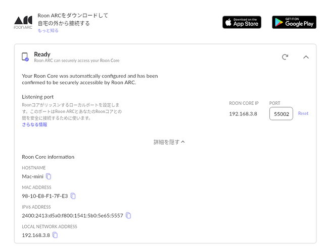

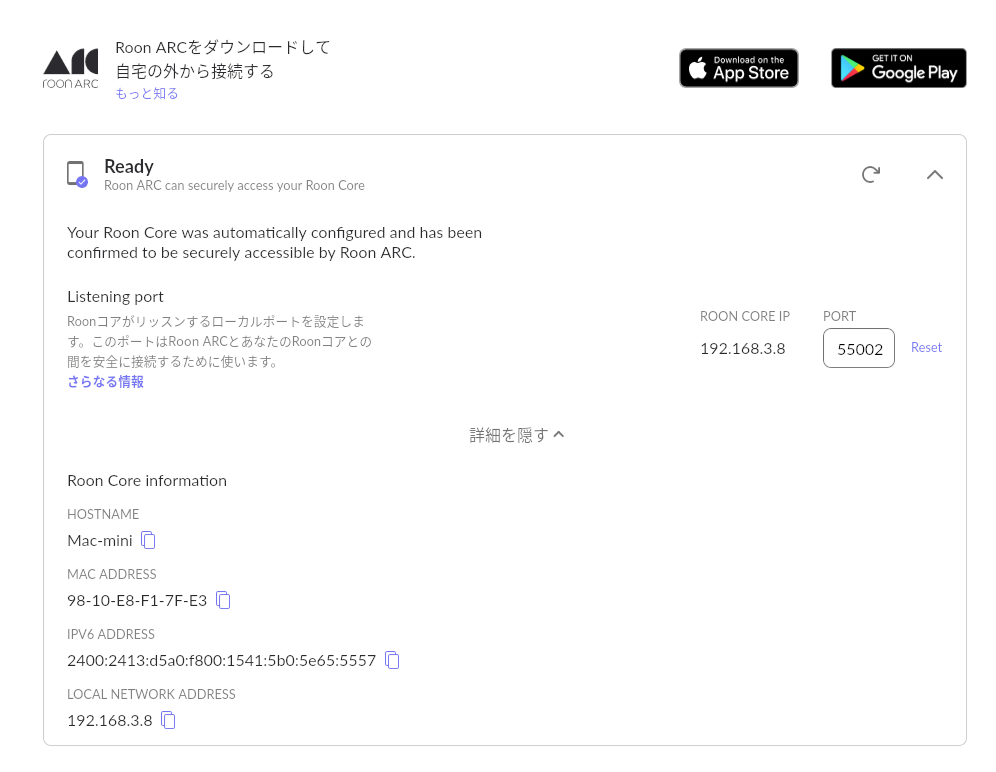

繋がりました!
度々の返答ありがとうございます。
②の、ポート番号の競合が原因のようでした。
ポート番号の横のResetをクリックすると、番号が変わり、下図のようになりました。
そして、Iphone・タブレットともARCが、繋がっています。
お手数かけました。
これからたくさん使い倒そうと思います。
ありがとうございました。
