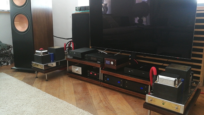

Qobuz hi-res / Rock roon sur i7 fanless / streamer Mesure métrique / Dac Topping D70 / préampli passif atténuateur de vitesse de la lumière / 2 blocs ampli Tube de Jadis à partir de 30 / klipsch RF-7 lll + 2 switch horloge fento
Je suis ravi, mais pas i2s car dac topping i2s hdmi et je ne connais pas d’adaptateur donc connexion e AES audio sensibility

Nice lightpseed you have there too, I also built one and have a couple of the simpler kits too
Excusez moi pour mon manque d’anglais
C’est un passif Lightspeed conçu par George Stantscheff que j’ai relooké, c’est le meilleur preampli que je connaisse.
