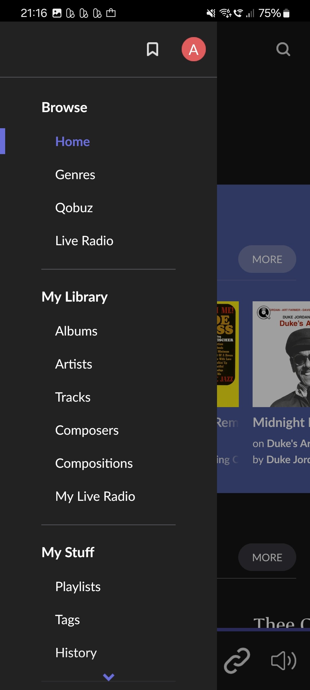

Öffne also die Roon App auf deinen Telefon, dann sollte ein Bild wie dieses erscheinen:
Oben links tippst du auf die drei Balken, dann öffnet sich ein Menu:

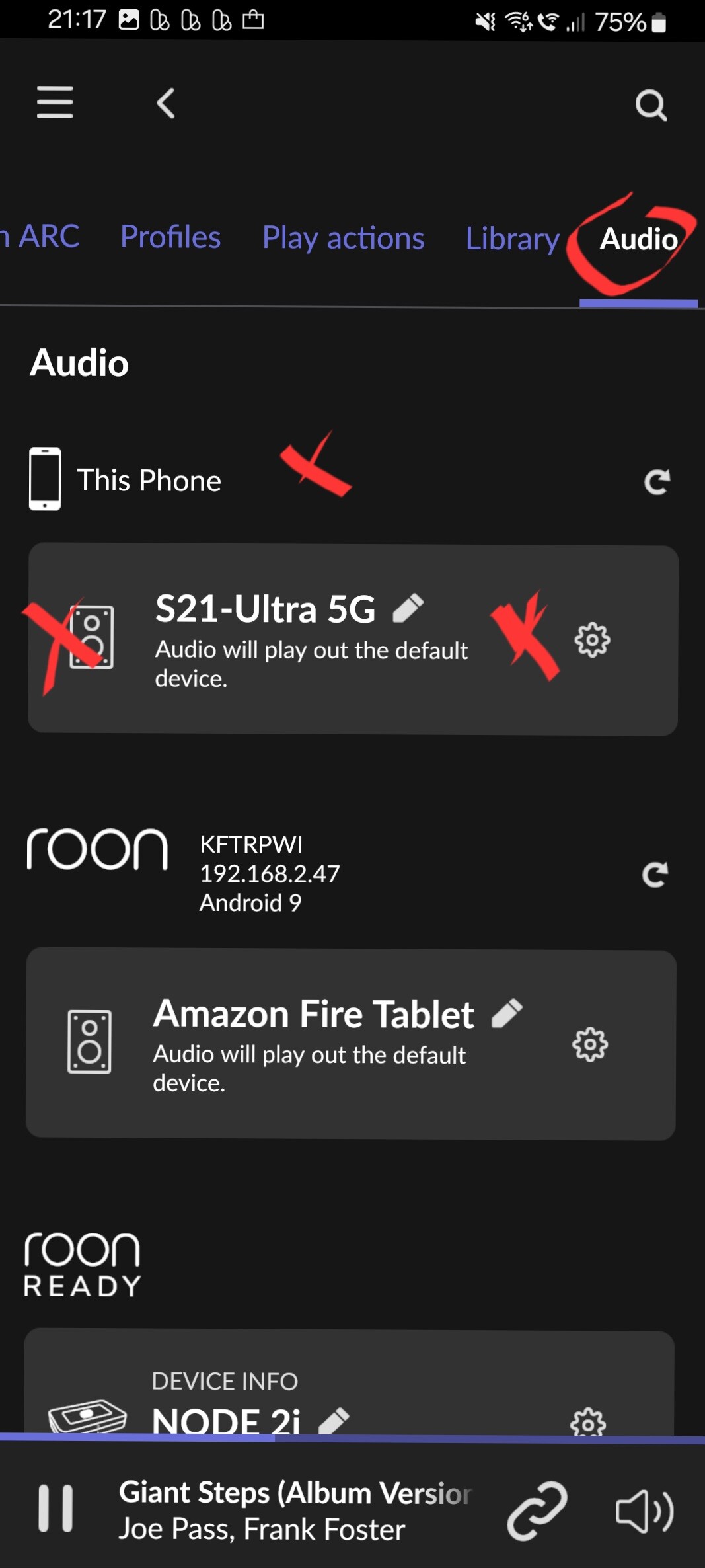

Dann scrollst du nach unten bis zu Settings:
Da tippst du drauf und anschließend ganz oben auf Audio:
Da müsste dann dein Telefon erscheinen (meins ist ein S 21 Ultra 5G), da tippst du drauf:
Dort dann auf Decice setup und dann aktivierst du alles so wie bei mir auf folgendem Bild:

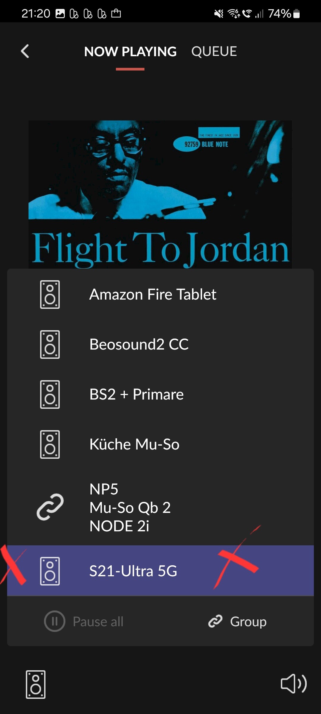

Anschließend tippst du auf die Leiste ganz unten und dort auf dein Telefon (in meinem Fall das S21 Ultra):
Dann sollte alles klappen und du kannst überprüfen ob das Problem auch hier auftritt:
